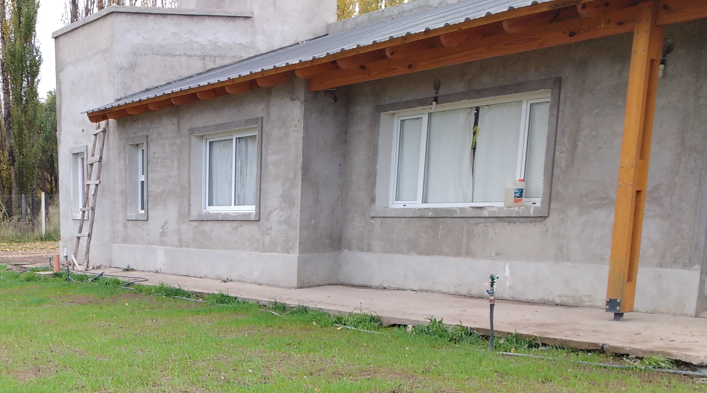

Voy a utilizar Siding cementicio de 8mm. La idea es dejarlo enmarcado en forma cuadrada ya que la parte hecha en cemento de la casa tambien tiene la misma terminacion. Las aberturas son de aluminio DVH con contramarco interno.
Terminacion casa actual cemento:

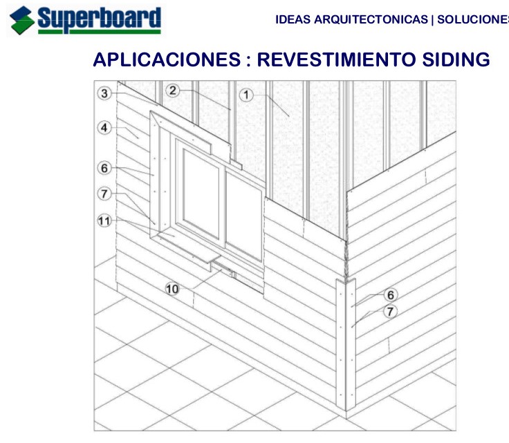

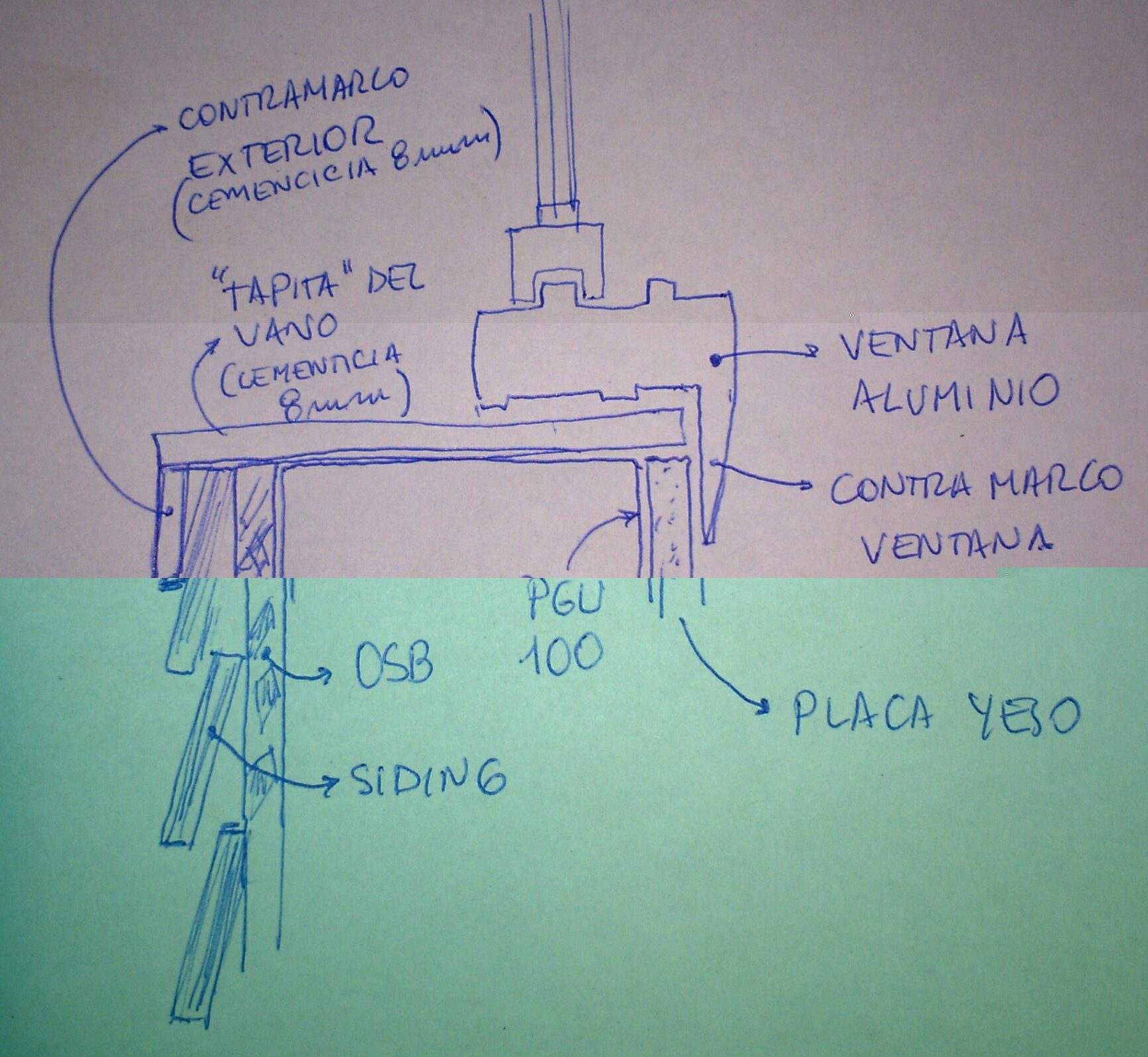

Adjunto unas fotos de lo que vi hasta ahora en terminacion:
Tengo dudas en base a ese diseño que se ve en las fotos de como evitamos que por la parte superior ingrese agua.
