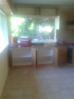

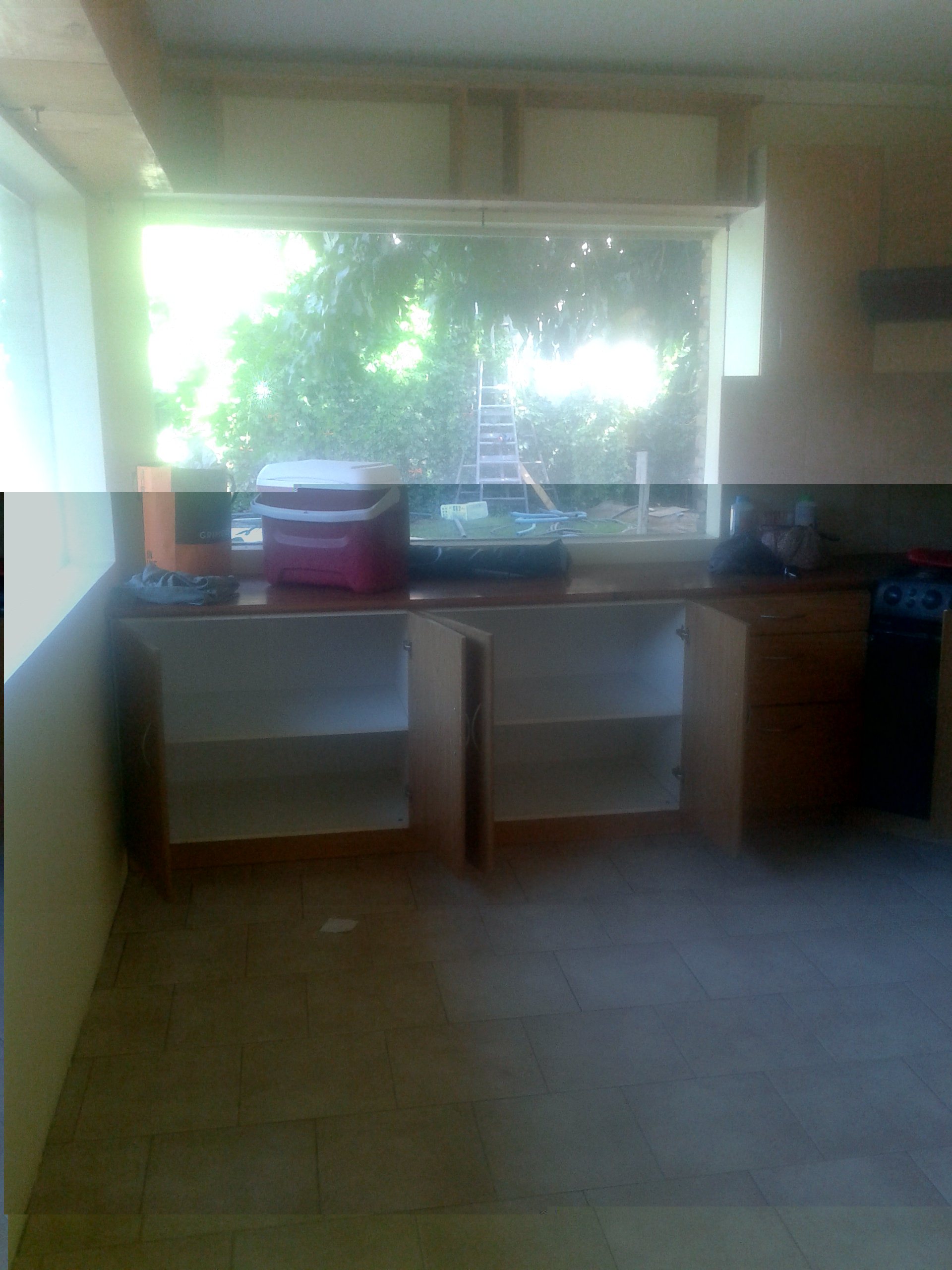

Hola varon, lo que planteas esta perfecto, mas si son paños fijos, es una casa de ladrillo? (construccion tradicional)?
te pregunto porque conozco una gente que hizo los paños fijos directamente dentro del vano sin nada nada y dentro del concreto..
la imagen no es buena pero espero que se entienda!

todavia no me decido, pero creo que vamos a hacer construcción tradicional. gracias por la imagen!
